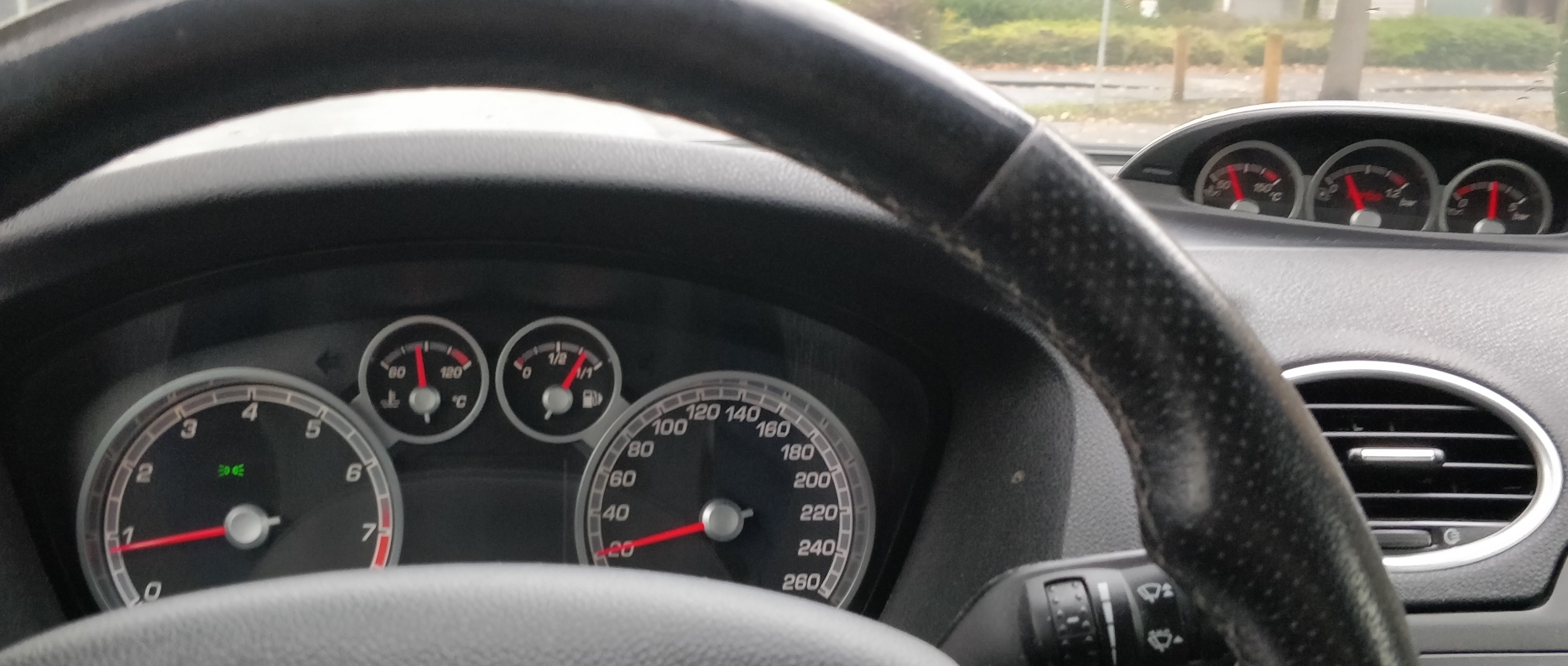

    Moinsen, mal ein Problem was ich derzeit mit dem ST habe vielleicht hat einer ja ne Idee oder weiß was es sein könnte..
    Es fing so an: Auf der Autobahn unterwegs gewesen, mal zügig mal nicht. Dann wollte ich beschleunigen, und der Wagen fing an zu stottern, Ladedruckanzeige schwankte. Dachte ich mir im ersten Moment nix bei, vielleicht hat er sich verschluckt. Also piano weitergefahren, dann beim nächsten beschleunigen alles wieder i.O.
    Autobahnwechsel, neues beschleunigen gleiches Theater wieder, Ladedruck erst bei 0,6bar, dann auf einmal Vollanschlag und wieder zurück. Das Wiederholte sich in der kurzen Zeit in der ich gas gegeben habe 2 - 3 mal. Dann Piano zurück. Stehe an der Ampel und will aus der 1 normal beschleunigen, bockt der Wagen ABER

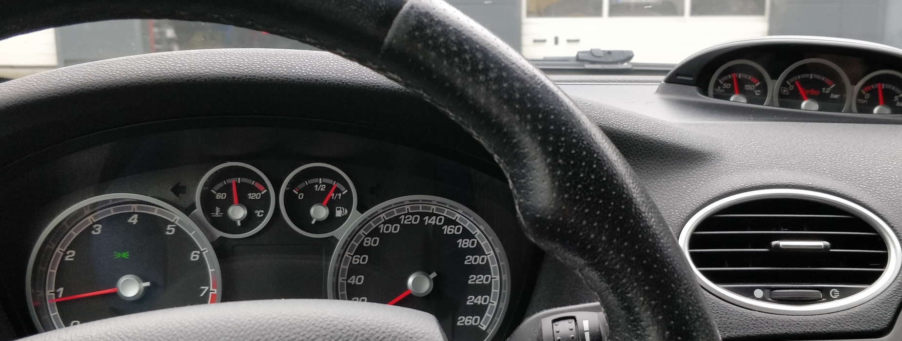

    Diesmal baute der Ladedruck zwar auf ging als ich die Kupplung getreten habe, ohne gas geben seeeeeeeeeehr langsam wieder auf 0 zurück. Zu Hause angekommen, einmal kurz das gas angetippt und der Ladedruck geht hoch, und das im Stand. Das sollte eigentlich nicht sein, oder ? Ohne Gang mit getretener Kupplung sollte die Ladedruckanzeige sich nicht bewegen. Status Quo: egal welcher Gang, egal wieviel Last => Ladedruck bleibt bei 0. hin und wieder bewegt sie sich mal dann merkt man auch das der Lader anspringt und dann ist auch die Leistung da. Stellenweise geht sie aber auch nur bis 0,3 Bar und da ist Schicht im Schacht. Und das Langsame zurücklaufen des Ladedrucks ist auch noch nach wie vor da. Motorkontrollleuchte ist aus, alle anderen Anzeigen so wie sie sein sollen. Öl - Temp und Druck werden auch angezeigt.
    0,3 Bar wie festgenagelt
    Leerlauf und die Ladedruckanzeige bewegt sich Oo
    Irgendwer ne Idee was das sein kann ? Oo
    ST ist Serie außer 200 Zellen Kat von MTB und andere AGA. Rest Stock.
