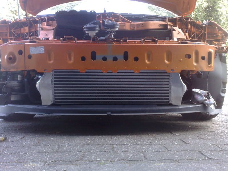

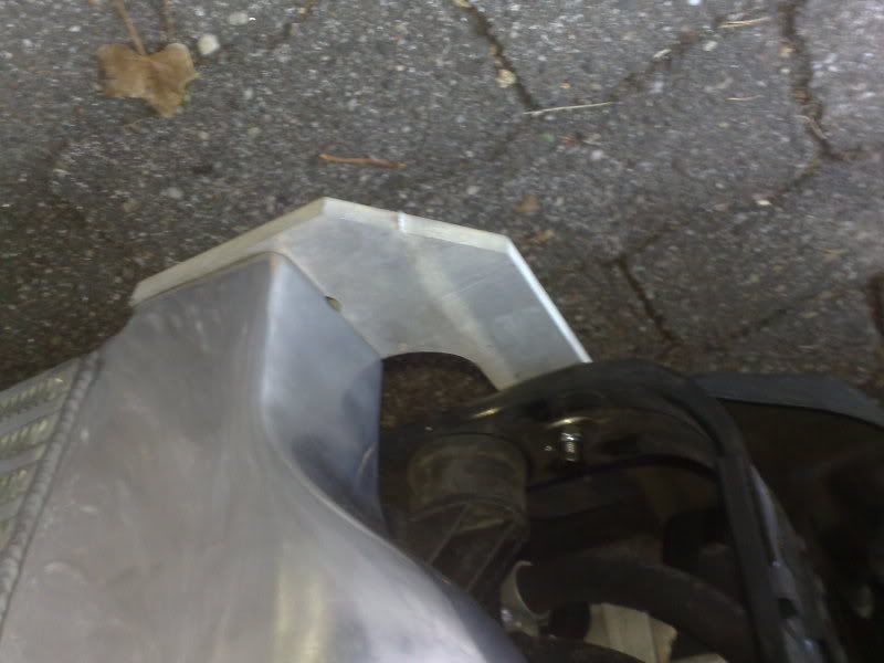

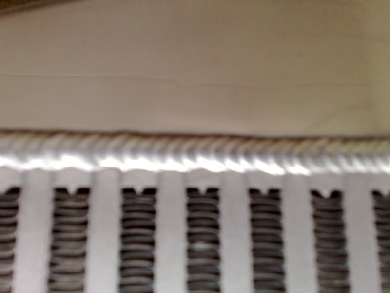

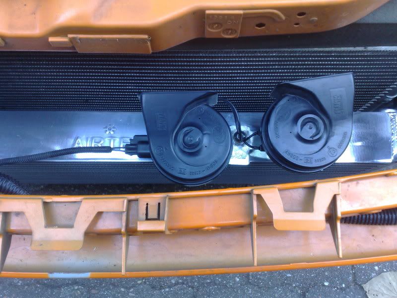

Dann werde ich auch mal meine Erfahrungen hier schreiben. Ich habe mir gestern den Airtec LLK gekauft. Entgegen den Aussagen hier kann ich keine schlechte Verarbeitung finden, alle Schweissnähte sind sauber und gerade geschweisst. Ich hatte mich für diesen entschieden weil ich nichts selber bauen wollte oder sogar am Auto bohren oder sonstiges. Plug and Play ist zu 100 % gegeben. Der Einbau hat komplett 2 Std. gebraucht incl allem. Die originalen Halter zum einhängen passen zu 100 %, für unten sind 2 Winkel dabei die genau zu 2 vorhandenen Löchern am Halter des Wasserkühlers passen. Der LLK ist exakt doppelt so hoch wie der originale wobei die Halter so angebracht sind das er die freie Fläche nach unten voll ausnutzt und so nur ca 25 % hinter den Querträger sind. Ein Halter wo die Hupe nun eingeschraubt wird ist ebenfalls vorhanden und passt auch perfekt. Eine deutliche verbesserung der Leistung ist gut spürbar, auf Papier werde ich mir das die Tage mal ansehen und hier posten.

Ich habe den nicht nachgemessen, er ist exakt doppelt so hoch wie der Originale, ca 2cm breiter und auch doppelt so dick. Im ersten Bild kannst du den unterschied gut sehen. Ich habe 399 Euro bezahlt, wenn man ihn in England bestellt kostet der glaube ich knapp 350 Euro
