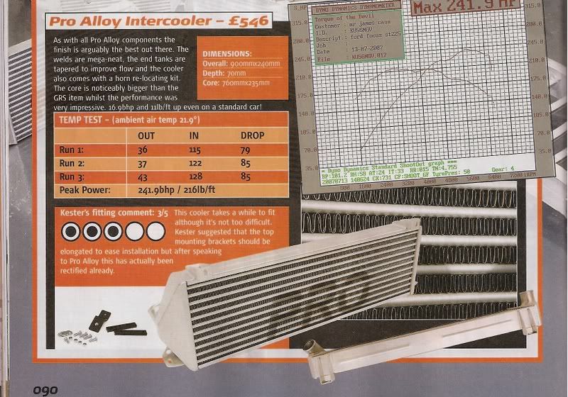

Man müßte mal das Volumen beider LLK's vergleichen.
Wie tief ist denn der LLK? 550mm x 320mm x ??mm
Pro Alloy z.B. hat ne Netzmaske von 760mm x 235mm x 70mm was einem Volumen von ca. 12,5l netto und geschätzt 14l brutto (inkl. der Seitenkästen) entsprechen würde.
